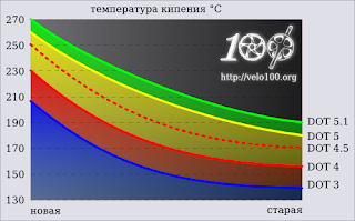

Также на рынке можно встретить различные вариации типа DOT4.5, DOT4+ и т.д. Дам по этому поводу цитату.
Поскольку стандарт не знает такого класса как DOT 4.5 (на графике пунктиром), то изучение надписей на коробках и ассортимента продаваемой продукции показало, что это тот же DOT 4, с присадками позволяющими повысить некоторые характеристики, в том числе и температуру кипения. На самом деле кривая температуры кипения DOT 4.5 может распологаться во всём диапазоне пространства от красной (DOT 4) до жёлтой (DOT 5) линии, в зависимости от того, что туда напихал производитель.
Многие производители, придерживаясь классификации в соответствии со стандартом выпускают тормозную жидкость с более высокими показателями, чем это требуется для их и даже более высокого класса, таким например является неприкаянный DOT 4.5 или встречающийся иногда Super DOT 4. Не буду называть производителя последней марки, отмечу лишь что производитель заявлет по всем пунктам характеристики значительно превосходящие даже DOT 5.1 в стандарте. Так почему же тогда он всё таки 4, а не 5.1? Ответ кроется в детальном анализе содержимого, который должна пройти жидкость при сертификации и маркетинговом желании продать подороже то, что есть. Чаще всего продукты маркировок DOT 4+, DOT 4.5, Super DOT 4 и т.д. действительно превосходят по части параметров тот же DOT 4, но не отвечают по каким либо отдельным требованиям более высокому классу, например могут не содержать в достаточном объёме (или вообще не содержать) антикоррозионных присадок, наличие которых требует маркировка DOT 5.1, так что главное понимать, что будь тормозная жидкость хоть MegaPuper DOT 4.999, она всё равно по сути своей является обычным DOT 4 и не более того.
